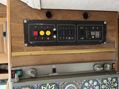

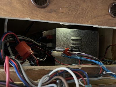

Har ägt husbilen några veckor nu och fattar inte hur jag använder bodelsbatteriet för att tända lamporna eller pumpen till vattnet. Ni kan bortse att det saknas en säkring för den sitter i nu råka ta bild när den var urtagen. Har jag 230 inkopplat och trycker på den röda knappen så fungerar allt, pump,lampor,gasollarm ect även bodelsbatteriet blir laddat samt kylskåp går igång när jag trycker på den gröna knappen.
Tar jag bort 230 så har jag bara lyckats att få igång värme till vattnet (den lyser grönt sen röd så ström fram iaf) och kylskåp genom att trycka in den gula knappen som är markerat på bilden och därefter den röda knappen vid kylskåpet. Inget annat fungerar.

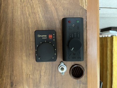

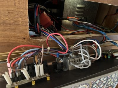

Switchen på bilden gör ingen skillnad, lossade på panelen och från switchen går det en kabel, ska det va så? Vad mer kan vara fel, då jag vill ha igång gasollarmet samt lamporna genom bodelsbatteriet.

lösningen var trasigt relä i ebl boxen.
