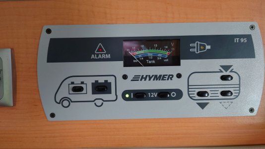

hej! är det någon som har nån ide om detta, har en HYMER van 07, stömmen bryts av elektronikblocket till panelen som är en it 95, för att få tillbaks 12 volten till bodelen måste jag trycka på on knappen på panelen men ibland är stömmen helt bruten från eblen, och då måste jag stänga av batteribrytaren på eblen i några timmar och strömmen kommer tillbaka igen till panelen, och jag får ut stömmen till bodelen om jag trycker på on knappen igen. har bytt ut batterierna till AGM och bytt ut ebl 99 till ebl 119 men samma problem kvarstår, kan det vara panelen det är fel på? någon som vet vart man kan få tag på en ny eller begagnad panel
