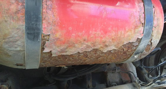

Hade varit mycket intressant att öppna den tanken och titta. Gjorde du det?
Jajjamen, Jag sågade den mitt itu.
Man får inte slänga en gastank på återvinningen, har jag hört.
Två halvor helt ok.
Det fanns inen rost innuti tanken, och det fula rostmärkena var långt ifrån att gå igenom plåten.
Den hade nog hållt 10 år till.
Men nu VET jag vad jag har, ny tank som är rostskyddsbehandlad. (vilket den gamla tanken inte var)

Veldig normalt for en tank som kun er lakkert montert i sprutsonen fra hjul og uten beskyttelse. De tanker som er unntatt fra prøvtrykking eog inspeksjon r de med rustbeskyttelse både innvendig og utvendig, utvendig flerlags beskyttelse. - innerst galvanisk, så en epoksy lakk med et gummiaktig belegg utenpå.

Trykket i en CNG tank er veldig mye høyere enn i LPG tank.
Jo det vet jag, jag tänkte på rosrbenägenheten på utsidan.
Det var det bilden jag länkade illustrerar.
När jag besiktar bilen, kollar dom även min gasoltank.
Om den varit rostig hade jag fått anmärkning på den med, inte bara CNG tankar som kan få anmärkning, är min poäng.
