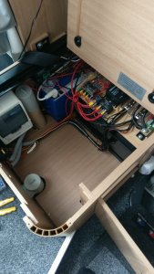

Kollade lite priser och den går att få för ca 780€ inkl. frakt från Tyskland. Tycker att man får mycket för pengarna och borde ju för den mindre kunnige underlätta installationen väsentligt. I just den här tråden gäller det ju att hitta enkla lösningar.
Har en sådan men en storlek mindre. Rekommenderas! Har flera inställningar för olika LFP-batterier och en massa andra finesser.
