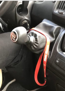

Fiat 2014, manuell 6-vxl. När jag kör på 6:ans växel så rör/flyttar sig växelspaken upp och ned i takt med gaspådrag eller när man släpper på gasen! Detta fenomen gäller bara 6:ans växel. Finns det någon som kan förklara vad som händer? Är detta ofarligt eller krävs det verkstadsbesök? Mvh//Lasse

Jeg havde samme problem i min 2011, da jeg havde kørt ca. 10.000km.
Værkstedet fortalte at det var helt almindeligt, at der ikke var noget at gøre ved det og at det var helt ufarligt.
Nu venter jeg spændt på om det også kommer på min 2019.

På en framhjulsdriven bil med tvärställd motor rör sig växelspaken upp-och-ned. På en bakhjulsdriven bil med motorn längs monterad rör sig växelspaken i sidled.
Rörelsen kan vara mer eller mindre beroende på flexibiliteten på motor/växellådsinfästning och länksystem/wirar.
Inget jag är bekymrad över.

Jag tycker inte lösningen är Ok, om det var upphängning av drivpaketet skulle problemet vara än större på låga växlar med större vridmoment är det bara på sexan låter det som fel på växellådan. Lär inte bli bättre bara sämre, en kunnig på bilen ifråga kan nog ge ett bra svar om man slipper passera kundmottagningen. Man kan ju slinka in bakvägen direkt till verkstan.

Det finns momentstag som begränsar rörligheten så momentet har ingen större betydelse. Det är rörligheten i motorns/växellådsinfästningens och momentstagens gummibussningar som avgör rörelsen.
Rörelsen finns säkert mer eller mindre på alla växlar men man håller nog inte på spaken i lägre växlar.
Samtidigt vill jag varna för att sitta med handen på växelspaken när man inte skall växla. Lägger man tryck på spaken finns fisk att växelförargafflarna slits ut i förtid.

Mina bussningar var dåliga och byttes en i taget och den som växellådan hängde i gjorde mest nytta men rörligheten i växelspaken fanns på alla växlar och då vet jag att ändå at det glappar imellan växelföraren på femte växeln.
Lasse får väl höra av sej och berätta hur det går med sjätte växeln skulle vara intressant att veta, men eftersom det är den man kör mest mil på så är det nog där det slits.
