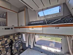

Då min begagnade husbil är försedd med ett antal runda halogen-downlights och ett par avlånga halogen-lampor över köksbänken så bytte jag snabbt ut alla halogen-glödlampor till motsvarande lampor med LED-filament. Men jag skulle vilja göra något mer. Belysningen är ganska svag (om än mysig) och jag skulle därför vilja skapa en allmänbelysning ("städbelysning" om man vill) med hjälp av LED-lister. Jag funderar på att sätta dem under den uppfälllbara tak-sängen, och jag vill att de skall vara dim-bara. Se övre delen av denna bild:
Jag undrar nu:
  • Har någon av er gjort en sådan här installation som ni är nöjda med?
  • Vad har ni använt för material? Om ni köpte "klister-remsa LED", hur många LED's per meter? Watt per meter? Lumens per meter? Färgtemperatur?
  • Om det var en klister-remsa LED, vad satte ni den i för list?
  • Hur satte ni fast listen?
  • Har ni dimmer? Hur ser den ut, och var hittar man en sådan som är enkel att installera?
Alla tips emottages tacksamt!

Tack för tipset! Skall titta där. Angående sätesklädsel så är det väl som med baken att smaken är delad. Jag tycker den är på gränsen till hemsk. Inte sliten, men litet blekt. Nej, jag vill ha något omönstrat. Jag lutar åt två nyanser av grått.

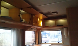

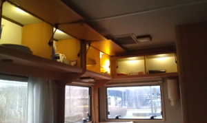

Jag köpte "Is blå" ledlister på 10meter och testade i vår
gamla bil och dessa lyste för starkt även halv dimmade. (Tyvärr har jag inga bilder på detta.)
Det blir ju jätte konstigt sken av dessa så ögonen ser ju nästan bara
svart vitt. Många färger suddas ju liksom ut.
Kan kanske gå bra om man "gömmer" dom bakom en kant så att dom lyser upp en större yta än att lysa rakt in i rummet.
Jag monterade de med varmvitt sken i alla skåpen vilket blev ett rejält lyft tidigt på våren och på hösten.
