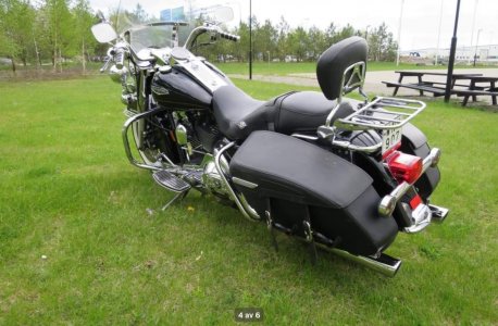

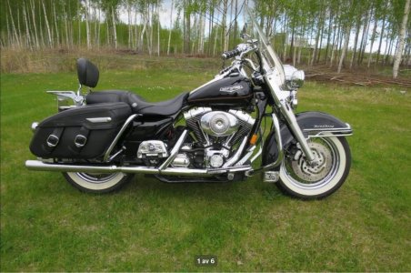

Tack för tipset Micke :)
Har själv en 2003 twin cam som mest samlar damm, får fundera på någon av de föreslagna åtgärderna, i år tänkte jag dock försöka få till nya däck, originaldäcken sitter fortsatt på :eek:
