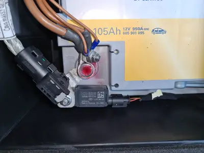

Jag har fått veta att smartfunktionen går att koppla ifrån genom att lossa en kontakt till en sensor vid minuspolen, eller det rätta sättet, i Ivecodatorn. Har provat att lossa kontakten och då laddar det fullt hela tiden. Det löser ju i och för sig problemet men om de nu utrustad fordonen med en smartgenerator och B2B laddare så borde man ju kunna använda det.

Vi har en Renault Master med smartgenerator, vilket inte är helt lyckat till husbil. Den laddar mellan 6 och 15 A när bilen går på tomgång eller körs med belastning. Vid motorbroms och utförslöpor med motorbroms så laddar den 30 A
Försökte snabbt googla nu på lösning men finner inget direkt, någon här som har kunskap om just Mastern om hur man kan ”koppla ur” smartfunktionen?

Jag ser också liknande problem vid laddning. Även om jag stänger av funktionen som ger laddning till både bodel och startbatteri vid 230-uppkoppling så tycks start och bodelsbatteri vara ihopkopplade när de laddas från generatorn. Detta ser jag inte så tydligt eller alls när bodelsbatteriet är uppladdad, men när det är mer urladdat (12-12,3V ) så ser det ut som att startbatteriet sjunker i spänning vid generatorladdning av båda (tills de når en gemensam minsta nivå och båda laddas).
Detta har hittills inte varit något stort problem för mig men känns avigt och sliter i onödan på startbatteriet.
