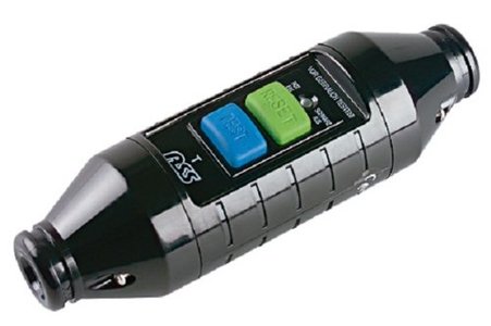

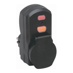

Du kan leva ett bra liv som du har det. Se bara till att allt är helt. Men vill du så kan du köpa en portabel jordfelsbrytare eller en för sladdmontage och montera själv. Kostar inte så mycket. Vad får dig att fundera på detta?
