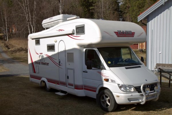

Installerade denna hjälpfjädring på min förra bil, en Kabe alkov på MB 316 chassie. Enkelhjul bak på denna bil och den var rätt så gungig. Klar förbättring, stabilare, efter installation av luftfjädringen, men blev inte riktigt så bra som jag hade hoppats på; lite väl hög bil kanske. Fick på köpet lite bättre markfrigång bak. Några nackdelar med fjädringen märkte jag inte under det år vi hade den. Höll trycket bra.
