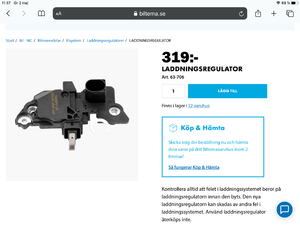

Vi har en husbil med motor Fiat 3.0 2010 som gav samma symtom som beskrives.
Generatorn hade inget fel utan det var laddningsregulatorn som sitter monterad på generatorn
som hade gett upp och byttes. Regulatorn kostade 700 kr plus jobb hos Mekonomen som var rimligt.
