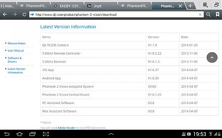

Hej, har upplevt samma problem på bara något tiotals meter. Har blivit så sedan jag uppdaterar med senaste mjukvaran. Har du också laddat ner senaste versionen till både sändare och mottagare ?

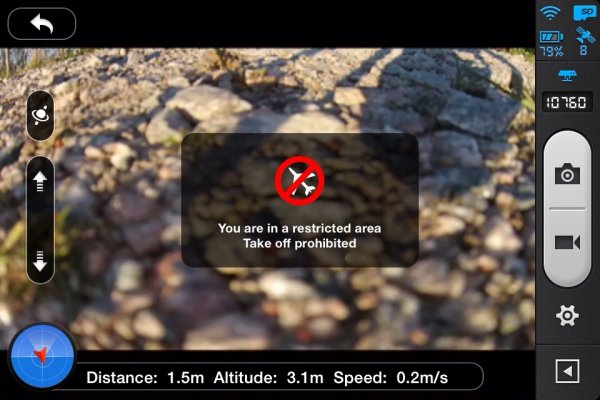

Fick ett lustigt felmeddelande i helgen. Man undrar varför?

Det lustiga va att det va mitt ute i ödemarken vid kusten. Säkert tvåsiffrigt i mil till närmaste flygfält.

Inga "hemliga" flygfält i närheten ;) Kanske behöver kompassen kalibreras, eller också kanske koordinaterna är fel i mottagaren där dom lagrats.

Tänker ladda om appen. Jag har 1.0.37 och den senaste som tydligen heter 1.0.39 ska fungera bättre enligt din länk.
Jag kör med IPhone 4s.
Skumt, finns bara 1.0.37 att ladda ner

I den nya appen har dom lagt in begränsningar så man inte kan flyga för nära flygplatser.
Var du nära någon flygplats vid tillfället? Det skrivs mycket om problem med wifi och att bilden fryser med nya appen och nya programmet i phantomen.

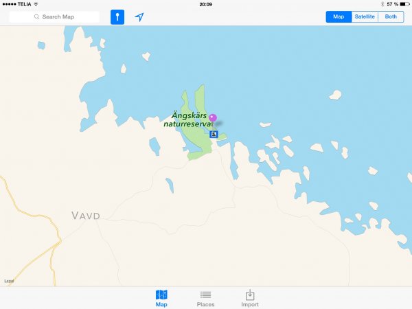

Finns väl inga flygfält närmare än Tierp
