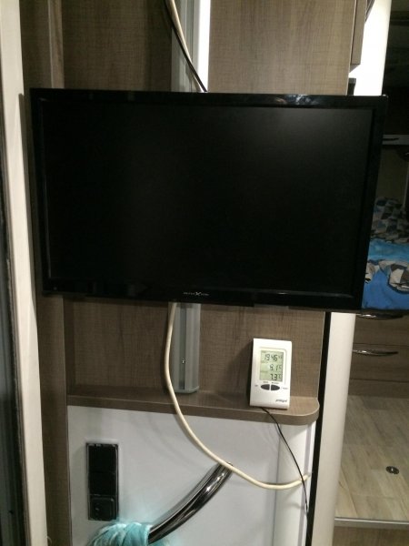

I den husbil vi just beställt (en Pilote Galaxy G741j) finns ett TV fäste redan monterat. Det sitter alldeles innanför bodelsdörren. Det har en två-ledad arm så att man kan svänga ut den så att TVn pekar åt sittgruppen, eller genom dörren om man sitter ut. Bra så långt. Men den vägg/skåp den sitter på gör att det inte får plats mer än en 19" TV pga begränsad bredd. Och det enda märket som gör 19" TV som jag har hittat är LTC. Inget ont om LTC, men man skulle ju gärna vilja kunna välja. Och gärna ha en 22" TV istället. Så jag funderar på att om man under transport kunde vrida TVn 90 grader så borde den rymmas på väggen. När man skall titta, vrider man tillbaks 90 grader. Någon som redan har denna lösning i sin husbil?
Det som behövs för att åstadkomma detta borde vara en "vridplatta" att montera mellan TVn och det befintliga TV fästet. Vet någon var man kan få tag på en sådan?

Jag skruvade på ett avtagbart fäste på min vid dörren. Så jag plockar bort den och ställer i garderoben. Funkar ju om man har plats för det.

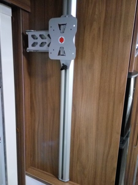

Jag har en pilote 740c med samma fäste innanför dörren, jag vände armen och får plats med en 22"

Fantastiskt! Tack! Exakt hur menar du med att du "vände på armen"? Var det svårt?
Istället för att fälla armen åt vänster så lossar man de 2 skruvarna till armen och vänder på den så man fäller innersta delen till höger och ytterdelen åt vänster. Det går inte utan problem att flytta själva fästet för det är genomgående skruv som sitter i ipressade gängade hållare i träet

Har nu monterat det vridbara tv fästet, det verkar fungera precis som jag tänkt. Nu får jag plats med en 24tums tv på 50 cm? Det är även ett snabbfäste som gör att du kan lossa tvn smidigt o använda tex bak i bilen om man har plats o antenn signal även där.

Ersatte du det befintliga fästet med det nya, eller monterade du (delar av) det nya på det gamla?

Köpte en "no name" på Mediamarkts lagerrensning. Heter ok ole 24450-b dvd.2198kr Ja bytte ut det befintliga fästet. Ja självklart 12v.
