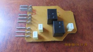

Min vidrutetorkare slutade häromdagen att fungera, så i dag skruvade jag av den.... tjuvkopplar jag direkt till motorn så går den fint, så nu förstår jag att det är eletroniken som sitter på motorn som inte fungerar. Jag har försökt leta efter Fiat Ducato MS059831-0800 reservdel, men inte lyckats, någon som vet eller måste jag köpa en helt ny... ok de är inte dyra på eBay.. :)

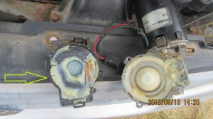

Där är inte electonik i den . Där sitter ett gäng släpskor om du öppnar snänkväxlen så ser du
För det mesta går det och laga . Kolla alla sladdar speciellt jorden

På vissa sitter det överbelastningsskydd, ser ut som ett grått mynt. Det begränsar strömmen för att skydda motorn vid t.ex. fastfrysning. Kan räcka att röra på det om det är modellen som klämts mellan två bleck. Bygla detta skyddsmotstånd så går den nog.

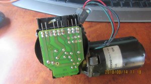

För mig ser det ut som någon form av eletronik.... kretskortet måste löddas för att ta av. så hur kan jag laga detta menar ni ... tack på förhand

så ja.!.... såhär ser det ut på andra sidan.... två relän och sen tror jag att det är någon kondensator (de vita)....

Det är ett PTC-motstånd. (Positive Temperature Coefficient). När för mycket ström går igenom detta värms det upp och motståndet ökar våldsamt så strömmen genom det blir nära noll. När det sedan kallnar (Strömmen avstängd) så fungerar allt efter en stund.
Håller med föregående, ofta glappkontakt o d i hållaren för detta.
19.559
En liten modernisering av den gamle elektromekaniske styringen. Ser ut som releene er der for å forsterke de to signalene fra slepekontaktene i girboksen. De fleste viskermotorene har en skive som viser posisjonen på viskerne, Slepekontaktene skal sørge for at viskerne parkerer på rett sted. Lenge siden jeg lekte meg med disse motorene - men litt husker en etter over 50 år.

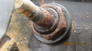

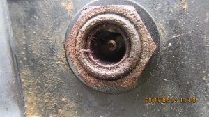

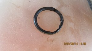

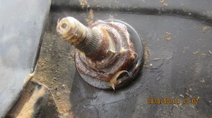

Det är nästan alltid så när jag skall laga något på en bil.... jag skruvar ner allt som jag kan tänka har med felet att göra.... för att sen inse att jag kanske skall kolla säkringen :confused:... samma sak hände här jag trodde felet låg runt vindtorkar motorn.... och när jag förstod att allt fungerar där perfekt så letade jag efter var mer kan problem uppstå med vidrutetorkaren...
så jag kastade blicken på axlarna som torkabladen sitter på.... de gick inte att rubbba... i ena axeln fanns ingen o-ring och i den andre var o-ringen kass.... så det är inte konstigt att axlarna har rostat fast.. men efter en massa jobb och smort in dem med vattenavstötande fett så hoppas jag de kommer att fungera ett tag till.... i vart fall tills jag får tag på nya o-ringar... jag blev precis färdig .... tills att himlen öppnade sig och det vräker ner nu...

Helt klassisk, selv hadde jeg med en sortimenteske fra biltema med oringer :D
Men godt smurt så fungerer det lenge uten oring.

Om du har vulktape kan du lätt göra en O-ring. Linda ett par varv runt en penna e d med rätt diameter. Sedan "kavlar" (rullar) du av tapen. Det fungerar hyfsat tills man får tag i rätt grejor.
