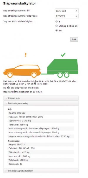

EDIT:
Ta mitt ekipage som exempel, släpvagnskalkylatorn brukar ju stämma och det står inget om CE om man har gammalt nog B kort
    62,4 KB · Visningar: 39
