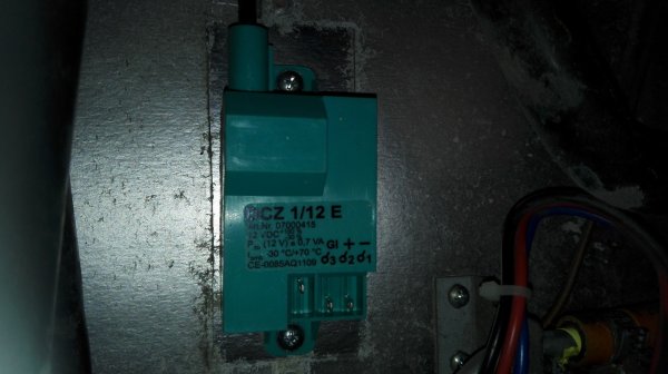

Helt plötslig så vill inte kylskåpet sluta tända, det låter och blinkar oavbrutet nu och suger ur bodels batteriet. Annars fungerar kylskåpet bra, märker inget fel förutom tändaren som hakat upp sig(den skapar gnista en gång i sekunden typ) för den tror att lågan inte brinner.
Misstänker att denna på bilden nedan är trasig, jag kan dock inte finna vart man köper en ny?
Någon ide?
Tändaren art.nr: 07000415

Att tändaren inte känner av att lågan tänt, kan också bero på sot i brännaren med tillhörande komponenter.
Om det trots allt är "gnistburken" det är fel på (det vanligaste felet på dessa är, att de inte ger gnista), så köper du en ny på det företag som säljer reservdelar till det kylskåpsfabrikat (vanligtvis Dometic eller Thetford) som du har.
Säkerligen kan också närmaste husbilsåterförsäljare hjälpa dig att beställa en ny.

jag skruvade isär brännare och gjorde rent angående sot i brännaren. tycker allt ser ut som det borde annars, kylskåpet släcker också och tänder lågan då kylskåpet är kallt och för varmt.
Hmm tänkte om man kan få nått tips att köpa nytt tändblock (bilden) t.ex på tradera eller alibaba , lite billigare än orginal

Tändsäkringen skall "sitta i elden" & den fungerar på det viset att när den kallnar (släckt låga) så stänger den gasen. Justera så att den sitter rätt & prova. Gnistelektroden kan man särskilja på att den brukar vara spetsig & sitta i ett keramikfäste. Om tändmodulen hela tiden försöker tända så bör man kunna se elektroden gnistra.

kontaktade Domestic Electrolux och man kan inte köpa reservdelar utan måste gå via en serviceverkstad.
Jag behöver del 498 eller 442B till produktnummer (PNC) 92108609000 / Modell RM6401L men icke sa Nicke måste betala en verkstad för detta.
Någon ide om detta vore kul, chattade med dem och fick rådet att köpa nytt kylskåp mycket besynnerligt

shit sant jag kan beställa den men så formulerade sig inte Domestic support.
750kr för gnistburken. jag drog ur (röda) sladden till gnistburken tillfälligt så den håller tyst och slutar äta batteri.
Det är en röd, svart och blå kabel till den, den svarta går till lampan frampå kylskåpet för att indikera att tändning ännu inte skett. Den röda går till vredet där man väljer gas/230v/12v.
Men hur får gnistburken reda på när den ska sluta tända, har det med tändvakten (som är instucken i elden) att göra, att när den blir varm så slutar (röd) kabel att ge gnista signalen?

Troligtvis är automatiken av det slag som känner av att lågan brinner korrekt, genom att joniseringen i luften förändras. (Förändringen består i att resistansen/kapacitansen - vet ej vilket av det som gäller - mellan tändstift och "jord" ändras när lågan brinner korrekt.)
Om lågan inte brinner korrekt, blir förändringen så liten att att automatiken inte vet att lågan tänts.
Rengöring av brännare och tändstift brukar hjälpa.
Lågvakten, som består av en termoelektrisk kropp, instucken i lågan, har inte med detta att göra. Dess funktion är att hålla magnetventilen som släpper fram gas öppen så länge som lågan brinner. Om lågan slocknar, släpper hållindningen och magnetventilen stängs så att gas ej kan strömma ut.
(Även andra varianter på automatik kan förekomma, men det ovan beskrivna är det vanligaste...)
