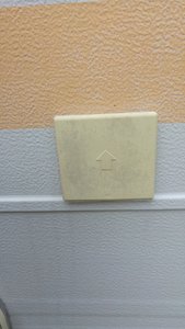

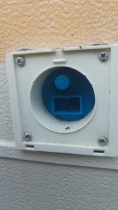

Jag har ett uttag på min Pilote 1991. Är det någon som vet vad den fyller för funktion?

Du kommer säkert att få många gissningar, och har du tur är det någon annan Pilote-ägare som vet.
Annars är väl det enklaste att fråga en Pilote-återförsäljare.

Tack för informationen men vad innebär det konkret? "Houses electrical socket and water pump connection. Complete with plug set for pump cable and sealing cap for water spout".
Vattenpump har jag men den är inte kopplad till uttaget.

Efter att ha kollat länken Dethleffskvalite gav så verkar det vara ett uttag för en yttre elektrisk pump att använda för att pumpa IN vatten till bilen via vattenuttaget.

Tack för svaret. Om jag förstår det hela rätt kopplas en slang från pumpen till den runda "pipen" och vattnet pumpas in där istället för den vanliga vattenintaget.
19.559
Det finnes et kabel/slange sett for disse koblingene, hadde slik inne i service luken på min Flair 2008. I Garasjen lå det med en posen med lyseblå deler for bruk av kontakten. Ene kontakt slange var enkel fordirekte kobling til byvann. Den bilen hadde og en mekanisk velger slik at jeg kunne velge om vannet skulle fylle tanken eller gå direkte på innsiden av trykkpumpen.
Denne kontakten ligner mye på de som var vanlig på engelske vogner fra den tiden og ble brukt til å løfte vann fra en kanne eller tank utvendig over i den innvendige tanken. Disse gamle manglet en låsning som førte til at en ikke kunne sette byvann direkte på kontakten.

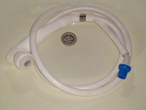

Grattis! Du har en anslutning för utvändig dusch, visserligen bara kallvatten. Helt ok för att skölja av stövlar, hundtassar o likn. Tillverkat av COMET som är en av de de största tillverkarna av Dusch/Köks kranar till Husvagnar och Husbilar.
Du måste ha en duschslang med en liten pigg i anslutningen som öppnar ventilen i utkastaren, anslut en strömbrytare och pumpen startar.
OBS Titta om anslutning går till din Pump eller direkt till vattentanken. Hos mig går den till Pumpen och fungerar därför som dusch.
