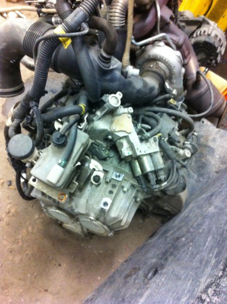

Så här ser roboten ut sitter på den manuella lådan, det stora runda locket är till kopplingen den lilla med avluftning är till växlingen. :)
