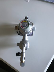

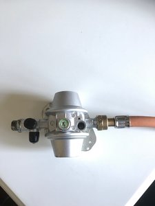

1FD9C142-606F-4628-B0E7-B9758D88B535.jpeg F72A92E1-365C-411C-9CF5-D66905863055.jpeg 1FD9C142-606F-4628-B0E7-B9758D88B535.jpeg F72A92E1-365C-411C-9CF5-D66905863055.jpeg Nu har jag problem igen ska byta min secumotion cs till en duocontrol cs
Men på den gamla är det en gänganslutning till gasolen som går till husbilen från vänster se bild
På den nya är det en skärkoppling till ett rör 8 elle 10 mm (adapter medföljer) nedåt
Vad ska jag göra för att få det att fungera.
