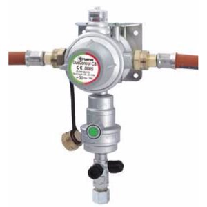

Regulator = Dosan som finns inne hos gasolflaskorna? Alltså den som man nollställer när gasen stängs av?
Engelska, Crash Sensor?
Nja, man får nog skilja på regulator & crash sensor. Regulatorn tar ner flasktrycket till antingen 30 eller 50 mbar (båda finns). Crash sensorn däremot sitter nere på regulatorn (gröna knappen) & stänger av gasflödet vid en krock e.dyl.Alla regulatorer har inte denna. Sedan finns det slangbrotts ventiler som kan monteras mellan regulatorn & gasens huvudledning.31126553_max.jpg
