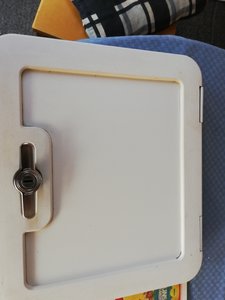

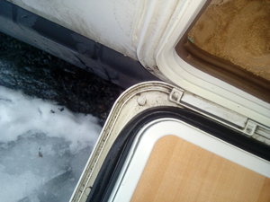

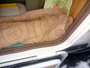

Är det någon fler som har problem med att tätningslisten i dörren till kassetten inte håller tätt.
Vi har en lucka Dometic SK 5 med vingvred. Nu har säljaren av bilen bytt tätningen på garantin men samma problem finns kvar, vid regn så håller inte packningen vattnet på utsidan.
Vi får hela tiden byta handdukar som vi satt på insidan för att stoppa vattnet från att rinna under golvet.
Börjar bli lite trött på problemet.
    3 MB · Visningar: 129
    3,2 MB · Visningar: 131
    3,3 MB · Visningar: 127

När du stänger luckan glappar den ? Gör den det får kanske låsblecket flyttas inåt eller byggas på .

Det kanske inte är listen, utan att man har missat lite med tätningen när luckramen monterades?

Vi har en plåtis, ramen som dörren sitter viker som lite in. Man ser vatten samling just på den delen som viker in har satt en silikonsträng för att stoppa upp, tar en bild senare
19.559
Skarven på listen kan ofte være et problem, vatn renner langs listen til det finner skarven og trenger inn. Hjelper ikke det så må en se om det er plass til en P-list i tillegg til orginallisten. Og sørg for at skarven der er på et annet sted enn for hovedlisten. Generellt så er skarv i sidene bedre enn i over og nedkant.
En kan og finne ut hvor vannet trenger inn ved å tape fast papirhånduker, stenge luken og spyle på vatn. Det blir fort våte flekker der vatnet trenger inn så en trenger ikke bruke lang tid.
