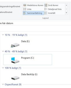

Tack leri, men jag får inte tillbaka den liggande stapeln som visar innehållet på disken, men väl uttryckt i siffror.

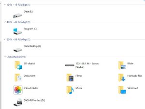

Javisst är det skumt. Jag har ALLTID haft en vy som din i alla år, men nu ser den ut så här idag:

Prova detta: Öppna utforskaren, se till att du står med "den här datorn" markerad, gå upp i verktygs/menyfältet, välj "visa", där väljer du "sammanfattning"
Då borde du få tillbaka den visning du vill ha

19.559
Ser ut som et ikon view, nå kjører jeg engelsk utgave - velger jeg Tile så får jeg det ønskede, velger jeg en av Icon variantene så blir det som du har det.

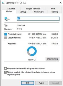

Om du vill ha info om en viss disk kan du öppna utforskaren och välja "Den här datorn".
Där markerar du den disk du vill veta mer om, högerklickar på den och väljer egenskaper.
Då ser du hur stor disken är, hur mycket som är upptaget och hur mycket som är ledigt utrymme.
Där kan du också välja diskrensning för att ta bort gamla filer som inte används längre.
Bifogar en bild som visar egenskaper
/Jan-Olov
