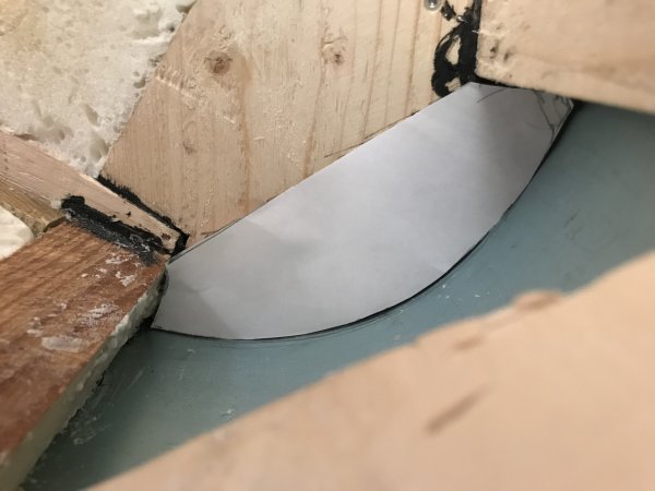

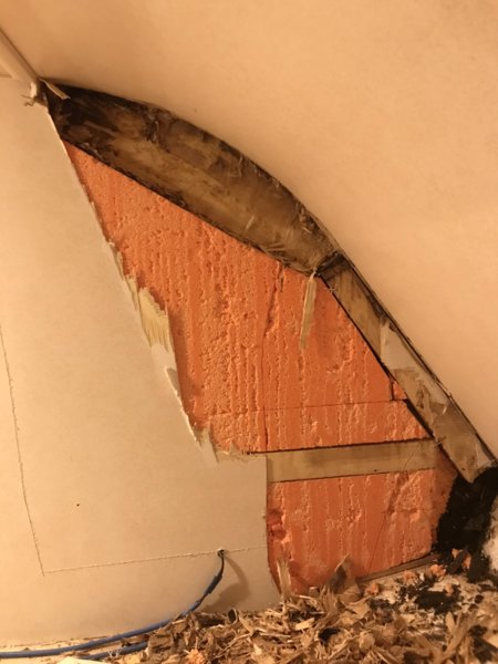

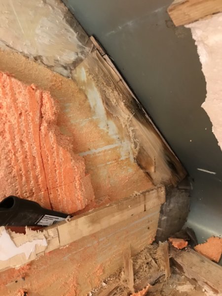

Så nu för att man ska kunna njuta av sommaren så är det bara sätta igång med en liten reparation av fuktskada i alkoven. Lägger upp bilder så fort man får lite tid över.

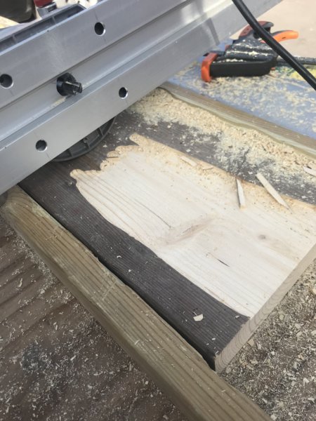

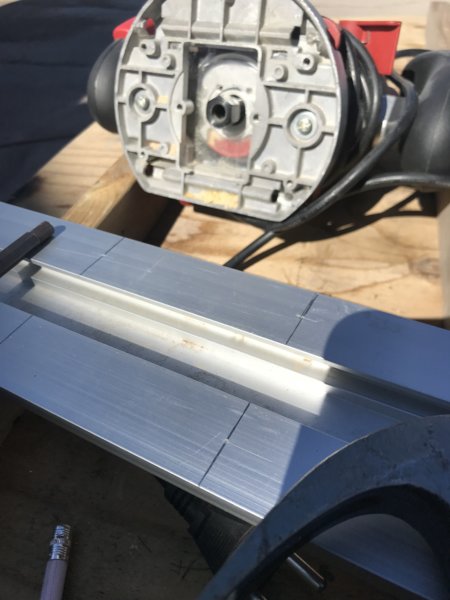

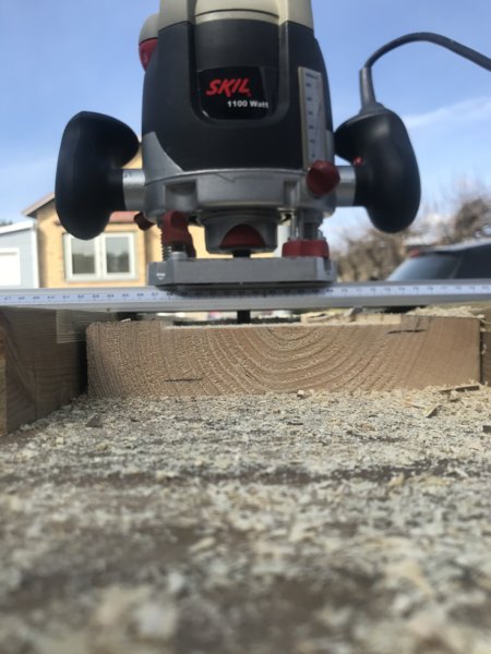

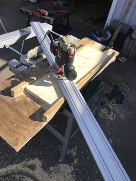

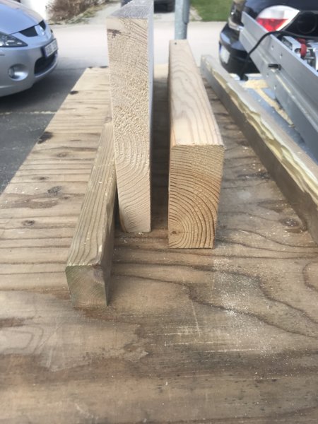

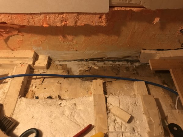

Ursäkta glömde skriva årsmodell, det är en 2000 års modell. Här kommer lite uppdatering från helgen. Reglarna som sitter mot yttervägg är bara 30mm tjocka, och virket jag har är ju 45x195, tanken från början var att plana av dom i bordsågen men den tar ju inte riktigt så grovt (tar typ 50-60mm)Tanken föll på en planhyvel men efter jag kollat priser så sket jag i vidare forskning, 8000kr kändes sådär att spendera just nu. Så jag gjorde om lite verktyg å fräste ner till 30x195 och spikrakt virke fick jag ut av det. Här kommer ett par bilder på resultatet.

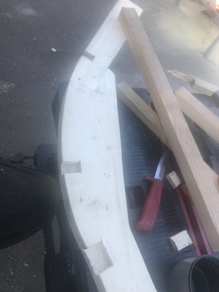

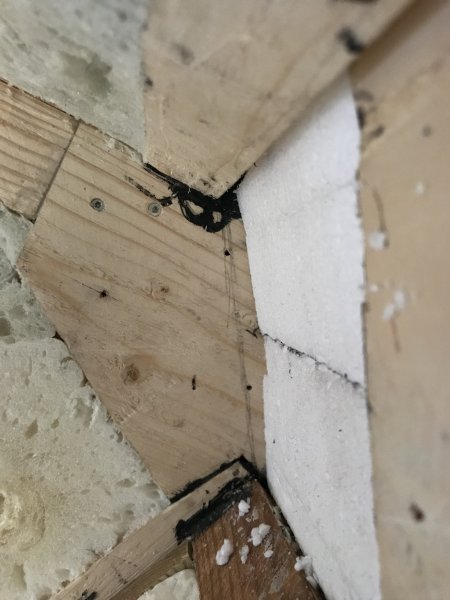

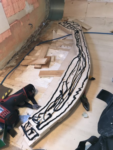

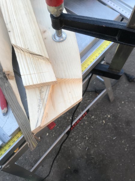

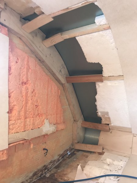

Här kommer lite bilder på delar av nya ramen till alkoven. Original så var det plywood och stiftade grejer med klammer i radierna. Jag tänkte bygga lite mer stabilt så jag limmade och skruvade allt i furu istället för plywood. Sen limmades det mot kaross med MS 55 från Tekton.

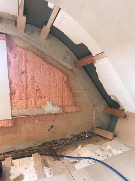

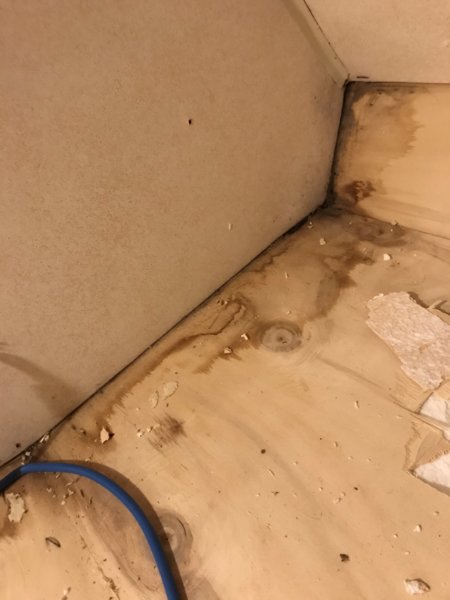

Såja, som småbarns förälder och heltidsjobb och en massa regn, så har senaste veckan vart ganska ineffektiv. Men här kommer en liiiiten uppdatering som hans med mellan skurarna.

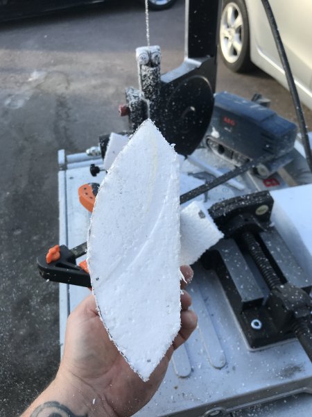

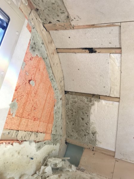

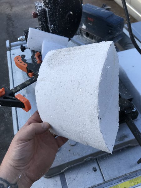

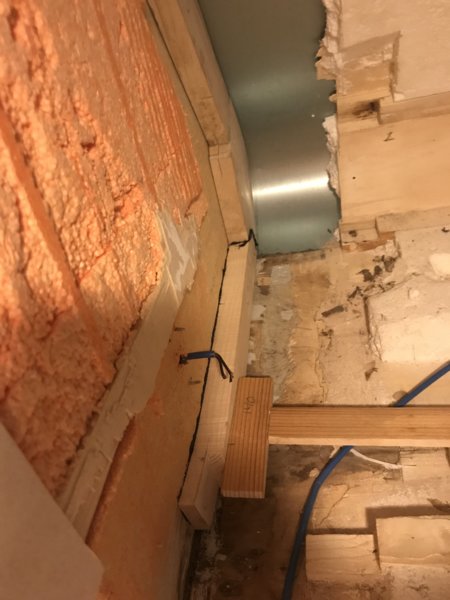

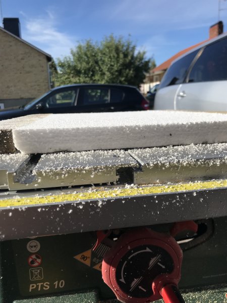

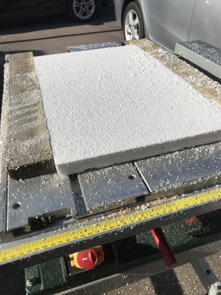

Så nu har jag hunnit med lite till med bilen, det har stått stilla ett tag men hoppas jag får lite mera tid på dygnet typ 32 timmar;) lite isolering och smått och gott. Svårt att få tag på 28mm cellplast så man fick göra en jig av 2 enkla reglar. Sen en såg att lägga an mot reglarna och såga så det snöade i hela kvarteret. Hörnet var klurigast och vart således i 3 delar.

Johan&Marie
226
Mjölby
25563
Det finns blad till både tigesåg och sticksåg som är gjorda för att såga cellplast skivor och smular minimalt
