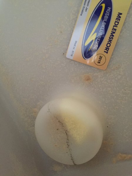

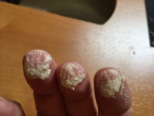

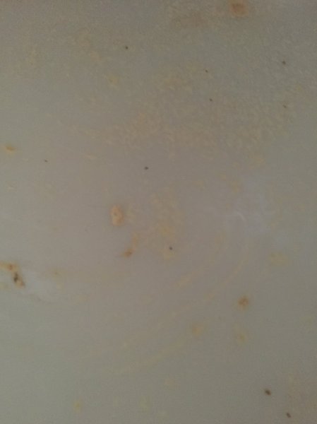

Varje år får jag göra ren vattentanken från en vit gojja. På fotografierna ser man förra årets avlagringar.
Jag vet inte vad det är. Kan det vara kalkavlagringar, rester av de antibakteriella tabletterna eller något annat. Nu senast använde jag Clean Water som antibakteriellt medel. Tanken rengör jag mekaniskt först (med trasa) och sedan med Clean Water Tank. (Se foto)
Hur kan jag undvika detta i fortsättningen?
Annan sorts antibakteriemedel?
Flottör med silverjoner?
Sänder med fyra bilder bilder. En med Husbilsklubbens medlemskort för att få en känsla för dimensionerna.

Det ser ut att vara kalkavlagringar som inte stelnat mot tankens väggar. Var tankar du största delen av ditt vatten? Är det i kalkrika områden så är jag inte förvånad över "gojjan". Här i Skåne har vi gott om sådant.
Vad har du de antibakteriella tabletterna till? Tankar du brunnsvatten med okänd kvalitét?

Förra årets vatten var nog från Motala, Skåne och Öland. Det var samma beläggning året innan och då var vi i Danmark, Tyskland, Tjeckien och Polen.
Jag tar vatten från anvisade kranar. Det händer att folk ibland inte är speciellt hygieniska av sig och tvättar ur sina toakasetter under färskvattenkranarna, så vi är lite misstänksamma. Kanske överdrivet, men magsjuka kan ju sabotera en hel semester.

Enda gången jag fått sån där vit "gojja" i tanken var när jag använde just såna där tabletter för rengöring. Fyllde o sköljde flera gånger ur tanken men "pulvret" från tabletterna ville inte följa med så jag fick torka ur hela tanken manuellt från den vita geggan.
Numera häller jag bara i en liten skvätt klorin o fyller ca 1/3 vatten i tanken o åker en bit på skumpig väg, tömmer o sköljer ur. Räcker för min del en gång om året. Inget medel i tanken i övrigt. Använder t.o.m. brunnsvattnet här hemma o ser bara till att tömma/byta vatten lite då o då.

Intressant, även jag använder "Clean water"-tabletter och hade samma gegga i tanken i höstas! Dock var den luktlös så jag antar det var ofarligt, dock j-a jobb att rengöra....
