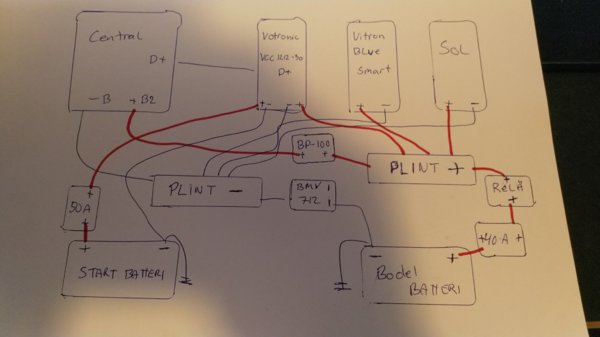

Jag ska koppla in lithium batterier som inte ska laddas via generator så jag undra om det markerade område behövs längre
JonasS
1.807
Växjö
9235
Lite knepigt att förstå vad du menar?!
Du kan inte ta bort markerat område, där är ju litiumbatteriet B2. Om du inte vill ladda från generatorn så ska ingående kablar från generatorn tas bort, det är troligen de som är kopplade till -B på lådan där säkringarna sitter
JonasS
1.807
Växjö
9235
Verkar vara en bra laddare för litium.

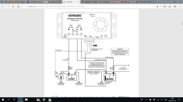

Finns två sätt att koppla in på, båda med sina för- och nackdelar.
1. Sätt den före -B på kablarna från generatorn.
+husbilens strömpanel visar rätt laddning på B1/startbatteriet
2. Koppla bort kabeln från -B och koppla kabeln från generatorn via laddaren direkt till B2
+inga laddningsförluster när strömmen går direkt
JonasS
1.807
Växjö
9235
Jorda ordentligt, till bilplåten, mellan batterierna, eller både och.
Du kan även koppla minus från startbatteriet till laddaren, är inte inritat på bilden.
Startbatteriet brukar kallas B1 och husbilsbatteriet B2, beteckningarna är omflyttade?
JonasS
1.807
Växjö
9235

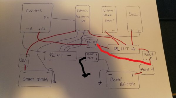

Ser bra ut!
Dock ett fel:
BMV712, shunten måste sitta närmast batteriet, före jordningen
Och en tveksamhet:
Säkringarna verkar lite små, kanske bättre att sätta in 100A så de inte bränns av misstag.
Finns nog andra här på forumet som har bättre koll ???
19.559
Om du har noenlunde kvadrat på kablene og ingen aktiv strømbegrenser i BMS på LFP batteriet så vil sikringene ryke når du starter motoren og bobatteriet ikke er fullt. 100A er en bedre løsning som vil holde i de fleste husbiler, selv om hvis jeg hadde kablet om på min Flair så ville jeg trengt 150A sikring på kablingen mellom bil og bo. Selv orginalkablingen via EBL ga over 80A ladning.
