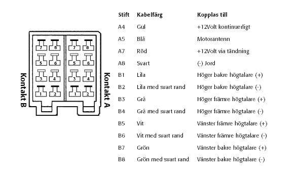

Normalt finns det alltid inkopplat plus och minus till radio/stereon för att hålla kvar inställningarna samt en kabel som kommer från tändningslåset. Klipp bort den från tändningslåset och skarva ihop den med den befintliga pluskabeln.
F.d. 26513

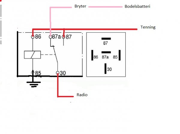

Problemet med din lösning är stereon kan dra ur startbatteriet. Jag har lagt en extra pluskabel från bodelsbatteriet upp till en strömbrytare. Från brytare går en kabel till plus på stereon samt en till tillslaget på stereon. Stereons 12v går också via brytaren så strömmen från startbatteriet bryts vid omkoppling till bodelsbatteriet. Glappet är så litet att inställningarna sparas.

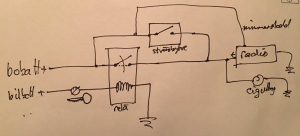

Så här kan man också göra även om det inte lär resultera i ett Nobelpris. Plussladden som normalt går till radion styr ett relä. Relät kan förbikopplas via en liten strömbrytare som sitter bredvid cigguttaget.
Kör bilen som "personbil" året runt och då stänger radion av när man slår av motorn men när man bor i bilen så kan man slå om den lilla strömbrytaren och ha ström till radion och vänstra cigguttaget. Ingen risk att inställningarna försvinner då minnessladden alltid får ström från bobatteriet.
