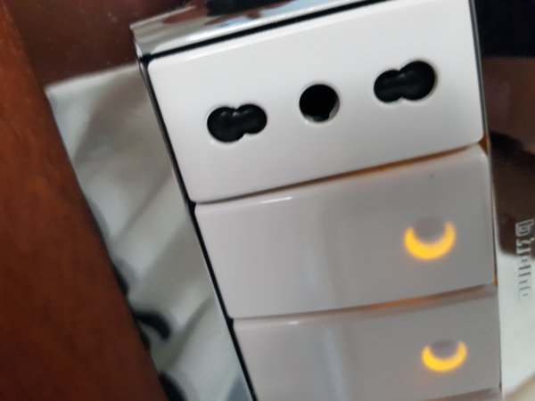

Har denna kontakt I husbilen, men har inte lyckats förstå vad den är till för och hittar inte något som jag kan ansluta till den. Om den är 12v så verkar ju allt som säljs vara med cigg-kontakt. Finns det adaptrar i så fall?
Sitter i min Rimor Superbrig 695 tc.

Nej, det är inte samma. Detts uttag har 3 små hål, de yttre hålen är "dubbla" skulle man kunna säga. Det är i princip samma avstånd mellan dem som ett vanligt shuko-uttag, men det går inte att sticka in en vanlig kontakt i det.
19.559
Det finnes i Sveits en 220 kontakt med tynnere pinner og jordpinne på midten annen avstand enn for shuko, samt en ujordet med de samme tynne pinner og samme avstand som shuko. Mulig det er en bil som ble bygget for Sveits, eller for de deler av Frankrike som benyttet samme kontakt.
F.d. 56488
Tack för tipset! Det gav mig lite idéer så jag lyckades till slut hitta vad det är för kontakt. Det är en så kallad "bipasso", en italiensk kontakt där de har tre stift. Dessutom har de två standarder för 10 respektive 16 A där pinnarna är lite olika tjocka och sitter lite olika brett. Därav den konstiga hål-konstellationen.
