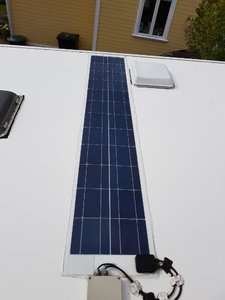

    Någon med samma tankar, ta bort skräpet med solcellsfilm som är dåliga och montera en riktig 150 w.
    Är dom limmade med sikaflex typ eller liknande ?
    Låta ski... sitta kvar och montera ny över, åsikter mottages gärna ?

    Jag hade tunna solceller monterade. Av någon anledning la en av dem av helt och den andra lämnade bara ett par volt vid full solsken.
    Jag tog bort dem och använde ett multiverktyg med knivblad. Det gick lätt att skära men jag fick böja upp panelerna allteftersom jag skar. Genom att slipa knivbladet ofta och hålla det tätt mot och parallellt med taket försvann det mest så att panelerna lossnade. Sedan var det bara att finputsa bort resterna. Att det blev fläckigt av tunn limfilm här och var gjorde inget eftersom nya paneler limmades där de gamla satt.
    På din bild ser det ut att vara en lika dan kabelgenomföring med skruvat lock som jag har, så det är lätt att dra ner de nya kablarna genom den.

    Tunn ståltråd är också ett alternativ för att ”såga” sig igenom

    Kan inte denna trådsåg skära även i lacken/plasten? Jag gjorde min egna såg utav en 0,5 mm's pianotråd med en pinne i varje ända. Den skar fint utan att påverka underlaget.

    säkrast är att som flera andra säger skära försiktigt med piano tråd.

    For dette bruk er denne for effektiv, vil lett kutte seg opp gjennom tynnpanelet eller ned i taket. Lakken forsvinner sammen med limet.
    Pianotråd er nesten like rask og gir ikke skader.
