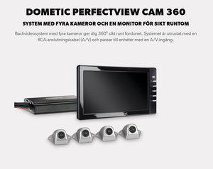

Undrar om det är någon här som eftermonterat en Dometic Perfectview Cam 360 och har erfarenhet att dela med sig. Känner att det skulle vara en bra trygghet att ha denna runtom sikt vid parkering och i trånga utrymmen. Aktuell bil är en Fiat KABE TM x780 LXL 2018.
/Rolf

Har liknande system på personbilen, upplever inte att det ger så mycket extra,visst du får översikt runt bilen, men när det blir riktigt trångt kan man inte bara titta på skärmen, jag skulle inte lägga pengar på det,däremot en backkamera med två linser som jag har idag, när du kör fungerar den som en backspegel ,när du backar ser du närmare bilen.
Kabes placering av kamera idag vid nummerskylten är inte bra, hade samma bil som dig tidigare.

Ingen utförlig review då vi ännu bara körtbhem den drygt 23 mil.
Blev varnad innan att det kunde vara svårt att få det bra på en lång HB. Vår Hymer 798 är ca 8.5m men då Dometic även säljer dessa till långtradare och trailers så chansade jag och bad dem montera en.
Överlag fungerar det bra. Jag ser ibland i höger kamera en störning som jag tror beror på kalibreringen och ska kanske be åf titta på om det går att fixa.
Fungerar väldigt bra med att den växlar till att visa större bild bak vid back, och vänster/höger när man använder blinkers.
Klart enklare att parkera med 360 kameran än med endast back-kamera. Jag bad dem som sagt lämna kvar org kameran som kan nyttjas som backspegel och se trafiken bakom. Behöver dock vinklas upp så man ser mer av vägen bakåt.

jag är ganska säker på att det ingår 4 kameror i paketer, och då är det lika bra att montera dem. Blir nog ingen direkt 360 känsla annars, eftersom kamerorna överlappar lite och på det viset ger fulla täckningen utan döda vinklar.
Men den fram kunde jag nog varit utan, tills man hamnar i någon trång sväng och ser nyttan med den.
Har separat display för denna och har kvar ordinarie kamera kopplat till Zenec i mittkonsolen.
Vet inte om det är guidelinjer med, jag tror det, men är just nu på jobbresa och kan inte kolla förrän till helgen.
Jag har inte koll och det var en del av helhetspriset på husbilen tillsammans med extra solceller och lite annat teknik-godis, och var en del av dem allmänna konkursen ;) men tror det kan ha varit ca 30.000-35.000:-
Och fick höra att det varit en inte helt smärtfri installation. Så be om fast pris!
