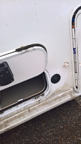

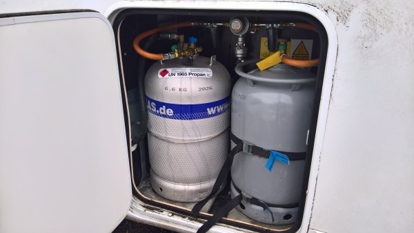

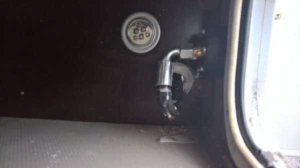

Bilderna på externa påfyllningern känns väl sådär. Jag skulle nog bygga en liten trälåda som skyddar slangen i "garaget" så inget glider iväg och krockar med slangen och det blir läckage i ett oventilerat utrymme.

Jag håller med "leri", slangen är dock endast trycksatt under fyllning, enklast hade varit att montera i luckan,det finns en gummimuff att köpa att sätta över anslutningen på insidan.

Täta gasolutrymmet mot garaget. Det får inte finnas öppning så gasol kan läcka från gasolutrymmet till garage eller annat "slutet" utrymme. I all välmening.
Jo de tätade hålet bättre, på bilden är det inte städat ännu det är lite halvfärdigt när jag kom dit och tog bilden. Men vi hade lite bråttom att komma i väg
