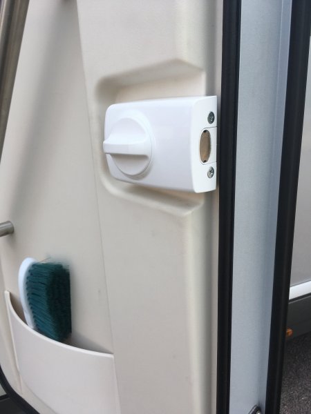

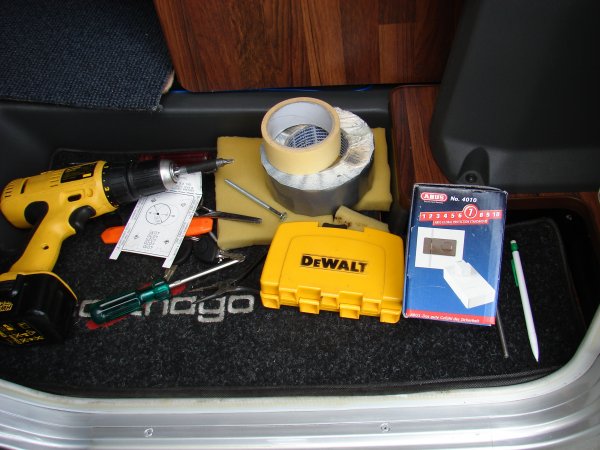

Jag har beställt extralås till vår husbil (Carthago I50) som jag skall montera in så snart de kommer hem. Men jag funderar på hur man löst kombinationen extralås och myggnätsdörr i de bilar där både och finns?
Orsaken är den att den delen, av extralåset, där låskolven skall gå in i vid låst läge skall monteras där ramen för myggnätsdörren sitter. Ramen är visserligen bara en ram och som har till uppgift att styra myggnätsdörren. Så jag tänker mig att man kanske helt sonika har sågat en öppning för låsdelen, eller?
Lås: ABUS 7030

Tack! Det skulle ju naturligtvis underlätta om det är så jag skall göra.
Har ni också ett färdigt uttag i bodelsdörren gjort från fabrik just för montering av extralås?

Visa bilaga 155161 Jag beställde bilen med extralås så det är de som har monterat det. Nu en bild med dörren stängd.
MVH
Hans
OK, tack! Det förklarar skillnaden. I vår bil har Carthago, som ni ser på bilden, gjort urtag (försänkning) i dörrbladet på insidan för extralås. Dvs vårt lås kommer komma närmare dörrkarmen och problemet jag frågar om uppstår därmed. Dvs myggnätsdörrens karm ”krockar” placeringsmässigt med extralåsets del.
Frågan kvarstår med andra ord. Hur har ni/man löst denna konflikt?
Med vänlig hälsning,
// Niklas

Det kan ju hända attt dörren på I50 är tjockare och att det därför behövs ett urtag. På förarplatsen har jag det så. Jag har svårt att tro att Carthago byggt det så att myggnätet inte kan vara på plats med extralåset. Jag tycker du skall vänta med drastiska ingrepp tills dess du har fått låset. Det kan ju hända att det löser sig när du ser precis hur låset ser ut. Arrangemanget med låskolv etc. kan ju skilja en aning mellan I50 och I4.9.
Avståndet från dörrens insida till låskolvens kant är ca 7 mm.

Inget ingrepp görs (naturligtvis) för än låsen är hemma och jag ser hur de skall/kan fästas. Men av de måttsatta ritningarna framgår det tydligt att låskistans fästyta (den ytan som skall ligga an mot dörren) är i linje med motsvarande yta på delen där låskolven skall in.
Stänger jag dörren innifrån ser jag tydligt var denna yta befinne rsig i förhållande till myggnätsdörrens ram. Och som jag skriver, ramen kommer att behöva modifieras på något sätt för att låskolven skall ha något mer motståndskraftigt att greppa in i än ett ovalt hål i en plastram till myggnätsdörren. Man skulle ju kunna tänka sig att borra ur och fila upp ett ovalt hål för låskolven och förstärka ramen på baksidan med en bockad plåt (med ovalhål) säg 3-4mm tjock. Om inte de medföljande delarna passer på ett bra sätt. Men helst använder jag originaldelarna till låset, så klart.
Ang. tjockleken på dörr tror jag snarare att gjorda urtag I våra dörrar (japp vi har ett motsvarande I förardörren där extralås också skall monteras) har med vidareutveckling att göra. Vår bil är tillverkad 2015 och om er bil är äldre kanske detta är förklaringen snarare än tjockare dörr!?

Min dörr har ett försänkt uttag i dörrklädseln för ett extra lås. Detta innebär att låskolven kommer ut så att den låser direkt mot dörrkarmen vilken gjorde att jag inte behövde montera den delen på låset som kolven ska gå in i. Gjorde bara ett uttag i karmen för myggnätet så kolven kunde gå ut i sin fulla längd.

Du måste gör ett mellanlägg mellan lås och dörr (alltså under den vita delen) för att få det att passa mot karmen.
OK, plåt går att fixa samt klippa till och borra hål I så det löser sig förhoppningsvis.

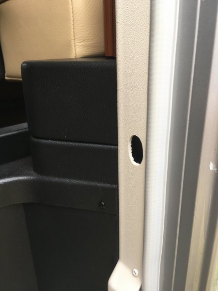

Då var det klart.
Strul med leveransen från England. Handlaren Beanboan var dock väldigt bra att ha att göra med. Det var speditören här hemma i Sverige som inte skickade ut avi för upphämtning för än paketet legat på uthämtningsstället i 5 dagar.
Så låsen var i min hand igår och idag rullar vi.
Ett litet urtag i plasten (för låskolven) behövdes vid förardörren men inte för bodelsdörren då låskolven där passar perfekt i spåret i myggnätsdörrens kassett.
Och så här blev det:
