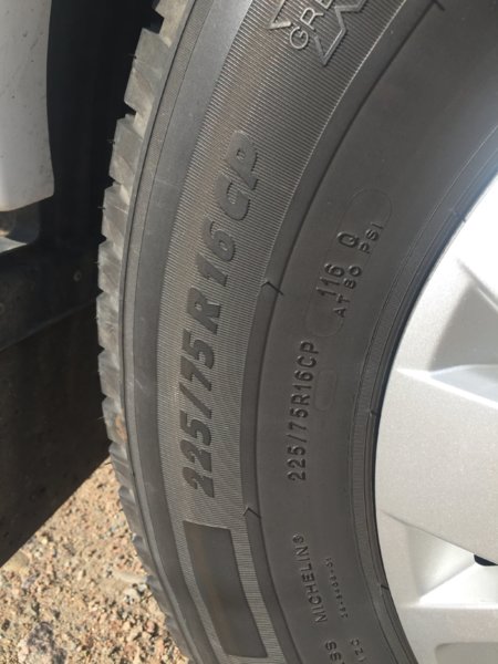

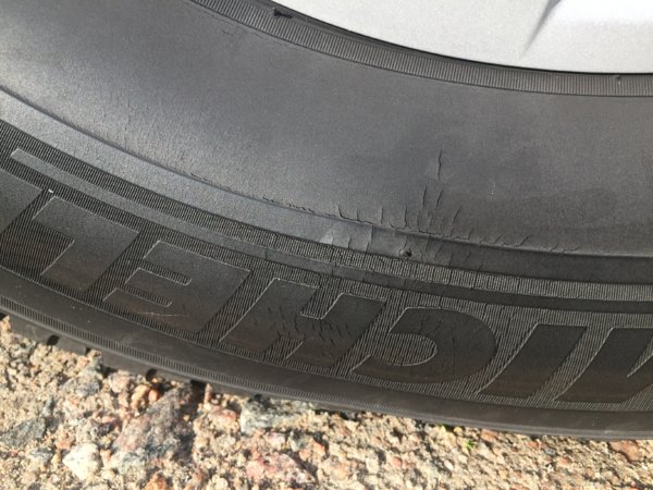

Vår husbil levererades med dessa däck, och vi har kört ca 3800 mil på dem. Mönstret på bakdäcken är jättebra än, men jag märkte små sprickor i däcken.
Tycker det är dåligt efter endast 3år...
Ska man byta dem för säkerhets skull?

Sprickor i däcken kan bero på var har du haft bilen under vintern.
Om den står när el så kan detta ge detta resultatet.
Är det ett däck eller är det flera av däcken. Kolla detta.

En tidsrymd upp till 3 år från tillverkning anses som helt acceptabelt som att sälja som nya däck.
Kolla tillverknings år!

Jag fick pengarna tillbaka på mina Agilis som inte höll måttet efter 2-3 år de sköter om sina kunder hos Michelin.

Det där ser ju ut som ett ljus och värmeskadat däck blir ofta på ett ställe på däcket vid ett längre stillastående. Var dom nya för tre år sedan? Skulle det vara något fel på däcket så står Michelin för det, dom kan man lita på, det är toppklass garanterat.

Det är närheten av starkström som ger dessa sprickor. Orson sprickor kallas det.
Denna påverkan är vanlig på traktor däck där man står nära kraftledningar i vagnskul.
Ofta är det bara i ytan av gummit så det har ingen större betydelse för däckets funktion.

Att ozon påverkar gummi är korrekt, men ozonhalten är inte högre vid en normalt fungerande kraftledning. Det krävs överslag eller gnisturladdningar för att skapa ozon. Man kan känna ozonet på lukten. det är en speciell lukt i en generatorhall.

Hade nåt liknande på mina fyra Nokian C efter 3-4 år. Även om ingen gummiverkstad kunde avgöra om det var allvarligt så vill iaf inte jag råka ut för en däckexplosion, så de fick gå till återvinningscontainern trots >10mm mönster kvar. Har aldrig ångrat det beslutet!

Det ser mest ut som sprickor på ytskicktet. Dvs. de ser inte så djupa ut.
Förmodligen inget att oroa sig för men känns det bättre så rulla förbi en bra gummiverkstad som är återförsäljare av Michelin.
Då risken är stor att de (gummiverkstaden) vill sälja på dig nya däck går det alltid att ringa Michelin direkt och rådgöra om du inte vill åka förbi flera olika verstäder.
Jag hade inte varit speciellt orolig så länge du kör med rätt ringtryck och aldrig för lågt ringtryck som är värre än lite för högt.
