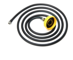

Jag hade dragit ett helt nytt bromssystem på min JEEP med ABS och andra finesser som mest är onödigt på en gammal JEEP :p och inte ens går att lufta med med en avancerad OBD-läsare/programmerare för systemet är för gammalt, vilket gjorde luftbubbelproblemet större, och jag höll på att få anfall på var f... luften kom ifrån hur mycket jag än luftade och kollade upp skarvar och kopplingar.
Med andra ord så föredrar jag tryck i bromsvätskebehållaren med något som Mats S bild visar eller liknande.
