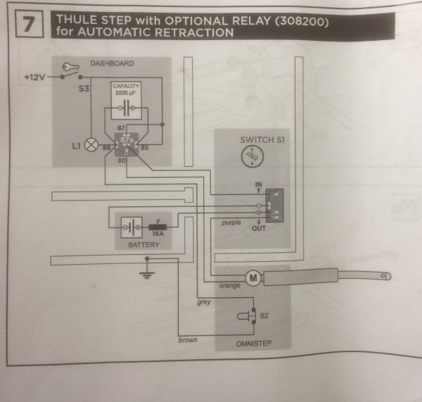

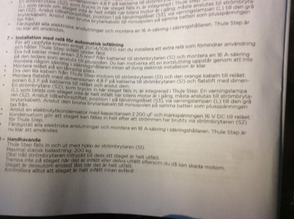

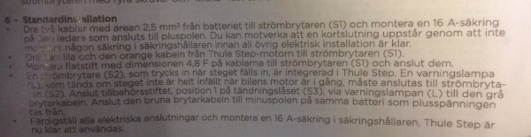

Affezell
4.029
Söderhamn
4542
Sv: Koppla Omnistep fotsteg till dörrkontakten
Hej igen Tony
Detta är installationsbeskrivningen till steget om den går att läsa så att du får mer hum om detta.
Jag förstår inte varför man skall koppla jord till kontakten ?
Hälsningar
Affe
Hela texten kom tydligen inte med
tony o nette
1.479
Gävle
17682
Det gick bra att läsa dessa dokument men det står inget om att S1 är "bort" kopplad när motorn går.
Du måste ha jord till S2 som sedan går till lampan som sedan går till tändning (+) annars så kan inte lampan lysa.
S2 är ju sluten (brun till grå kabel) då steget är ute. När steget är helt inne så bryter S2 och lampan slocknar.
Skulle steget kärva och inte åka in helt så kommer lampan att lysa tills du åtgärdar felet med steget.

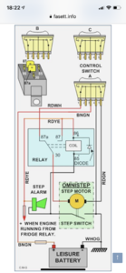

E07CA712-ED47-43B2-AA42-B944956C4BF7.png Om man vill har en exta knapp där framme. Hur koppla man in den?
