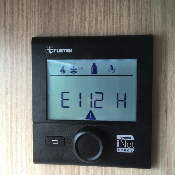

Någon som vet vad detta (bilden) betyder? Jag hittar det inte i manualen :(

Truma CP plus iNet ready – digital manöverenhet
Vid fel går manöverenheten Truma CP plus omedelbart till
menynivån ”Fel” och visar felkoden. Med hjälp av felsökningsguiden
(från sida 64 o. ff) kan du ta reda på orsaken till felet
och åtgärda den.
hot E = Fel
112 = Felkod
H = Enhet
H = Värmare
A = Klimatsystem
Orsaken åtgärdad / återgång till inställningsnivån
–– Tryck in vrid- / tryckknappen. Befinner sig displayen i standbyläge
aktiveras bakgrundsbelysningen vid beröring och
felet måste kvitteras genom att röra vid den igen.
–– Enheten startas om.
Detta kan ta några minuter beroende på intern eftergång
i anslutna enheter.
Om orsaken inte åtgärdas kommer felet att uppträda igen och
manöverenheten går återigen till menynivån ”Fel”.
Blinkar felkoden i manöverenhetens display, kan den
först återställas efter upp till 15 minuter.
Orsaken ej åtgärdad / återgång till inställningsnivån
–– Tryck på bakåtknappen.
I detta fall har felet inte avhjälpts i manöverenheten
Truma
CP plus och varningssymbolen står kvar. Enheten
är fortfarande i felläge. Andra anslutna enheter kan användas.

1000 tack!!!
Letade efter felkod E112....
Körde på mixed el/gas imorse.
Åkte sedan iväg....stängde av gasoltuben på färjan.
Öppnade den senare när vi skulle laga mat, såg då detta felmeddelande.
Nu är allt löst (hoppas jag) :)
Tack igen!
//Ulf
