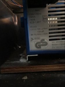

Igår när vi kom hem och parkerade på garageuppfarten bredvid husbilen som står på underhållsladdning. Hörde vi ett pip inifrån husbilen, gick och öppnade dörren och vilken lukt som jag möttes av. Kolmonoxid varnaren tjöt för fullt. Öppnade fönster och vädrade så mycket det gick. Kollade avlopp och allt som kan tänkas. Alde vattenburen värme etc. Kollade bodelsbatterierna och kände då att lukten kom därifrån, det ena av bodels batterierna var varmt och man hörde att det "bubblade" om det. Kollade laddnings panelen och ser att det var en laddström på ca 5-10 A... Ryckte ur 220V strömmen till bilen och har tagit ur batterierna. Det ena batteriet hade 13V direkt mätt efter att jag tog ur det, det som luktade hade 11.9V. Är det ngn annan som råkat ut för detta? Lukten verkar sitta kvar rejält, vill gärna ha tips på hur man får bort lukten. Håller på och kollar på nya batterier, de gamla var Biltema 12V 105Ah SMF bly batterier underhållsfria (från 2010). Funderar på AGM/GEL eller liknande, men frågan är om laddaren i bilen från 2003 klarar att ladda de batterierna. Bifogar en bild på laddaren (EBL). Bilen är en Niesmann Arto 69G från 2003.
Tacksam för all hjälp!

Hej.
Batterier är förbrukningsartiklar så du får nog vara nöjd med de åtta år du fått ut.
11.9 volt o kokar kan betyda att en en cell är kortsluten och batteriet är helt förlorat.
Din laddare är lite klen (10/15 A) för två batterier. Om du ändå är där o river så förslår jag exempelvis två Biltema AGM 95Ah samt en modern Ctek laddare på uppåt 20A.
