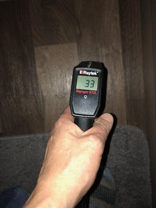

Vi har en ny Kabe TM i760T som inte har separat shuntstyrning och cirkulationspump för golvvärmen.
Nu när vi är i fjällen och det är kallt ute (-8 grader) blir vårt golv riktigt varmt, i min smak för varmt 33 grader.
Hur är det med er andra som har en Kabe Husbil med AGS II (inte PRO), upplever ni att golvet blir för varm när det är minusgrader ute?

Låter helt galet. Har inte golvvärme i husbilen men hemma och en av fördelarna med golvvärme är ju att det inte behövs så hög värme då ytan är mycket stor jämfört med ett element. 33 grader måste ju göra att det blir tokvarmt inne i bilen, obekvämt förutom att det går åt massa onödig ennergi.

Har haft en Kabe 780 med samma problem, har du inte separat shunt på golvvärmen (PRO) blir det för varmt ibland, speciellt på morgonen när jag ökade värmen, fick man ha skor på sig vid spisen, det var där alla slingor kom ut från ALDE.
Det finns ingen möjlighet att reglera golvet separat.

Då vi hade KABE husvagn med AGS II, fanns det kranar längst bak under dubbelsängen mot bakstammen, där vi kunde stänga av en krets av golvvärmen för det blev för varmt i sovdelen.
Samma placering på vår fd Adria jag nämnde ovan.
Våra kranar satt i en öppning i "sido träet" på vänster vägg, mot bakstammen.
