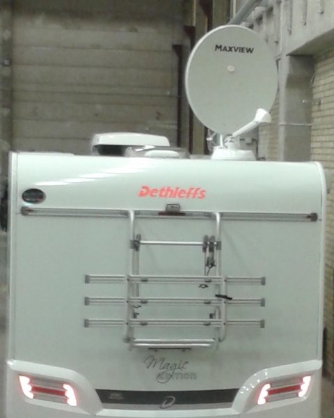

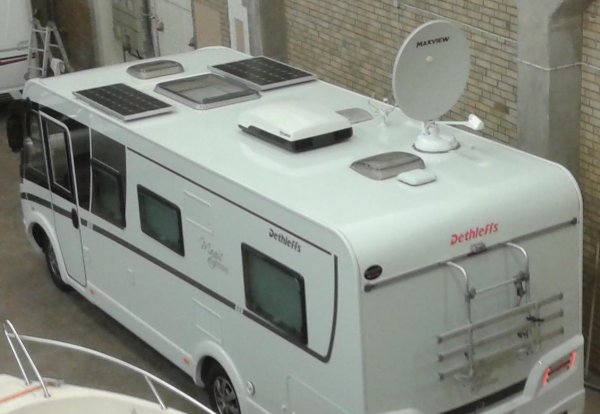

Hej,
varför inte titta på en MaxView wireless seeker 85 cm parabol i Holland. Bra priser, minimal kabeldragning, fjärrkontroll till parabolen, förinstallerat med bl a Thor. En bra TV, exvis Megasat Royal Line med CI+ slot, så har du en perfekt kombination. Uppdateringar via sticka. Möjlighet till två oberoende TV-kanaler med systerabonnemang från CanalDigital. Skevningsmöjlighet. En enkel och bra anläggning, installerat på en till två timmar (+torktid för limmet).
Bengt[/ATTACH]
