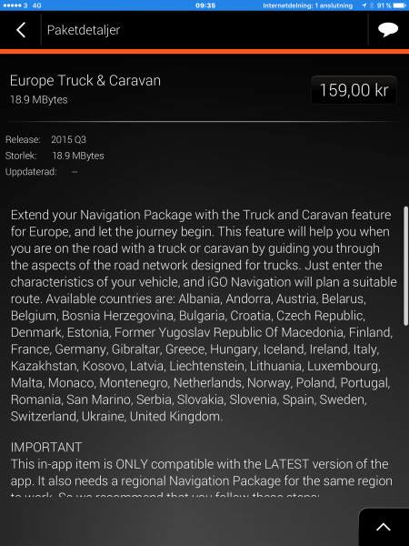

Nej, jag har inte kört just de apparna samtidigt. Tomtom är en av få appar som jag har köpt, avinstallerat och sedan utnyttjat Apples ångerrätt och fått pengarna tillbaka. Däremot har jag kört Here, iGo och Sygic samtidigt.
Man kan ha betydligt fler navappar på samma platta om man är nörd som jag.
Visa bilaga 125374
Visa bilaga 125375
Jag kanske var otydlig med min undran "kör samtidigt" :oops:
Att man kan ha 100-tals appar "installerade samtidigt" är ju inget frågetecken, för de flesta :)
Jag tolkade ditt inlägg som att du kör/kört flera navi-appar samtidigt "multitasking".
Ifall nu detta var möjligt borde det bli ett himla tjabbel på de trevliga rösterna :(

Ja, det stämmer att det kan bli lite tjat om man kör flera parallellt :) I grunden hämtar apparna positionen från GPS-modulen och det verkar funka att serva flera appar samtidigt. Om man sedan väljer att köra apparna samtidigt eller växla mellan dem är mest en fråga om tycke och smak. Har jag t.ex. Here igång med en rutt så händer det att jag startar upp Sygic för att kolla hur det ser ut med rastplatser eller annat, utan att stoppa Here, och det funkar fint. Har dock inte gjort några långtidstester med flera appar igång. Ville mest peka på fördelen med surfplatta mot "GPS". OM man gillar olika egenskaper i olika Navigationsprogram så KAN man köra flera, t.o.m. samtidigt, i en surfplatta.
