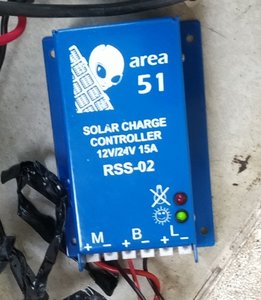

Har köpt en husbuss där delar var stulna. Vet egentligen inte vad de snott men tror det var laddaren/?centralen? till 12v systemet.
Kvar fanns dock denna laddningskontroller.
Någon som vet något om den? Jag har googlat men inte lyckats finna något.
Solpanelen in på M + -, till batterierna B +-,
vad kopplar jag in på L +-, och varför?
Bock och bug på förhand...

L står väl för load/last. Dvs man kopplar sina förbrukare dit och om batterispänningen sjunker för lågt kopplas spänningen bort. Men den funktionen brukar finnas i ett elblock (EBL) istället och att förbrukarna är kopplade dit!
