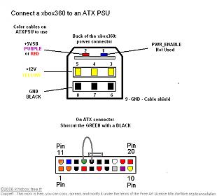

En ren fyrkant skulle duga att värma kaffe i en kaffekokare som inte har nágon modern elektronik alls.

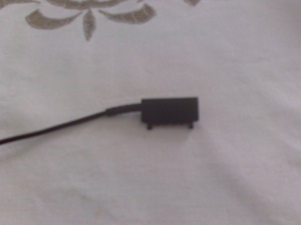

Har funderat i samma banor - köpa en extra laddare och klippa kontakten. Men Sonyn vill ha 10,5V i denna kontakt med 4 ledare. Vet inte vilken roll alla ledarna har så det är lite klurigt. Det kanske finns någon laddstyrning eller liknande?
