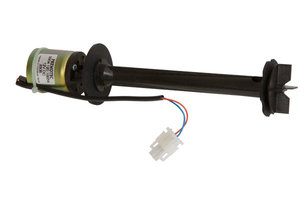

Om du har den pumpen som sitter i expansionskärlet så skall du inte köra den i onödan. Den håller inte "i evigheter". Enda gången jag kör den kontinuerligt är när jag utnyttjar värmen från motorn via värmeväxlaren för värme i HB'n och varmvatten.

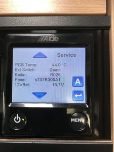

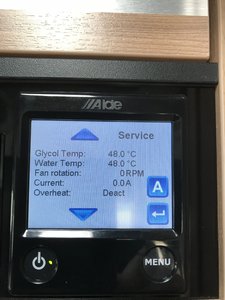

Vet inte riktigt vilken vi har, men bilen är en Adria Matrix Supreme 2018. Kör nu på 2kW och therm. Så här ser info ut i servicefönstret

Wisard, har aldrig sett pumpar i expantionskärlet, på min bilar som jag haft med Alde sitter pumpen monterad bredvid värmaren på slangarna, tidigare fanns två pumpar 12V/230V men på senare versioner endast en.

Båda varianterna finns.
De flesta har nog pumpen på sidan av värmaren som enda pump men en pump i expansionskärlet kan också finnas.
Titta i manualen för 3020 HE under "Cirkulationspump inställningar" så står det en bit ner "Extra 12V pump, ofta placerad i expansionskärlet."
