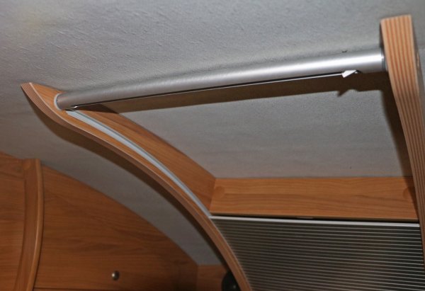

Har en Burstner T700 från 2006. Lysröret i takarmaturen gick sönder så jag tänkte byta till en LED-armatur. När jag tog bort den gamla armaturen så fanns det 4 kablar till denna. Kunde inte mäta upp någon 12 Volts DC spänning. Någon som vet vad det är för ström i kablarna och var den kommer kablarna ifrån ifrån? Misstänker att det finns någon form av konverter mellan strömbrytaren och armaturen.
Tackar på förhand.

Går de 4 ledningene til kontaktene på lysrøret? I så fall er det en boks med elektronikk og transformator underveis til bryteren. De 2 i hver ende går til glødning av ende elektrodene for å starte gassutladningen, denne krever en høyere spenning for å kunne fungere om røret er noe særlig legre enn 20 cm. Selv de kort benytter oftest høyere spenning.
