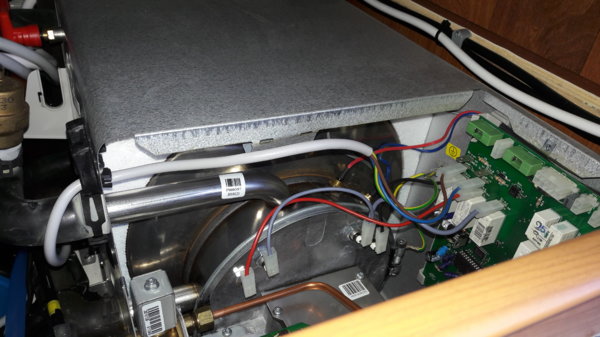

  4. Lars o Annica
    Lars o Annica HBK Medlem
    Inlägg:
    759
    Kommun:
    Jönköping
    Medlemskap:
    2019
    HBK-Nr:
    8996
    Kontrollera i pannan så det inte är där det läcker isåfall dunstar det av värmen från pannan. Du ser om det är blött i botten på pannan om du öppnar den svarta inspektionsluckan.
    Bifogade filer:
    Maxwell gillar detta.
