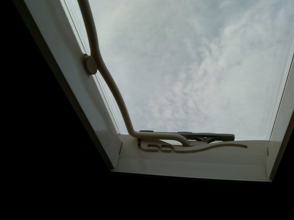

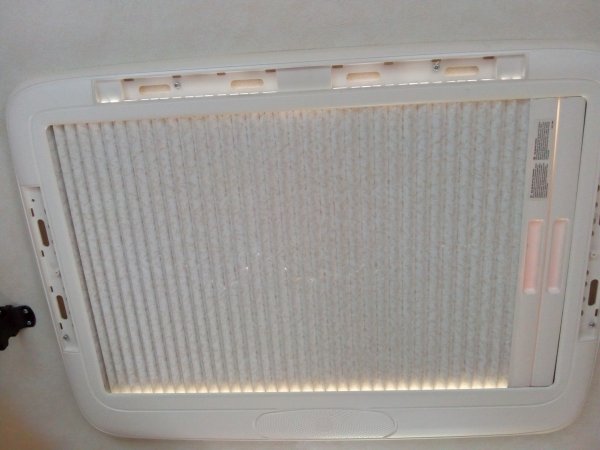

Hej. Har en taklucka, Dometic Seitz Midi-Heki, 50 * 70 cm i husbilen.
Nu försöker jag ta bort innerdelen men vet inte hur.
Jag har tagit bort de små luftgallrena av plast och under dem hittar jag 4 skruvhuvuden. När jag skruvar ur dom fyra skruvarna så sitter fortfarande innerdelen fast i innertaket.
Innerdelen måste sitta fast med fler skruvar. Hur kommer man åt dom?

Tack Sacce . :)
Hittade en bra bild som visar att det skall bara vara att dra loss innersargen (innerdelen).
Bäst att fråga före man förstör något. Takluckorna är ju hutlöst dyra.
