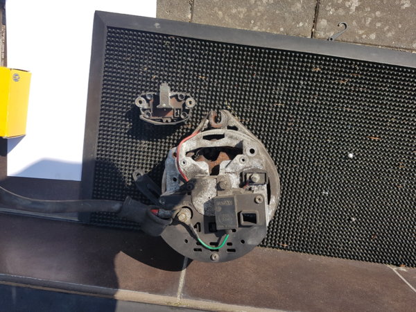

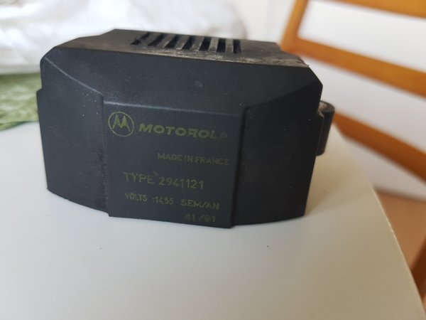

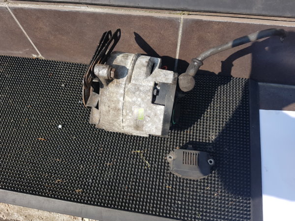

Hej alla kloka.
Jag har en husbil som bygger på en Citroen C25 från 94.
Nu är jag på gång att byta laddningsrelät till generatorn.
Generatorn är av märket Valeo, typbeteckningen går inte att utläsa.
Själva laddrelät är tillverkat av Motorola och är av typen 2941121
När jag söker på Mekonomen, Bilddelar24 etc får jag bara upp regulatorer som INTE liknar min.
När jag söker fritt på nätet efter typbeteckningen får jag bara upp träffar på typ Aliexpress där man köper dem i 10pack.
Är det någon som kan ge tips hur man finner ett sådant relä med någorlunda kort leveranstid?
Mvh Petergenerator 1.jpg laddrelä.jpg 20180430_113710 (1).jpg generator 1.jpg laddrelä.jpg

Här har du några förslag.
2941121,VALEO 2941121; Alternator Regulator
VALEO ALTERNATOR REGULATORS ALTERNATOR REBUILD PARTS : REGULATOR FOR VALEO PARIS RHONE ALTERNATOR 1 PIN UNDER REF 4623
Voltage Regulator 2940030 21229199 940038151 21229199 9RC2018 2519124, OEM Number 2940030 21229199 940038151 21229199 9RC2018 2519124 - Anhui Kinmax Auto Parts Co., Ltd.
Här är ett crossregister för detaljen så du har fler artikelnummer att söka på
Cross Interchange Parts
Factory Number
HELLA 5DR 004 244-251
FARCOM 118408
FRIESEN 90 33 980
H邦CO 130694
ALANKO 700176

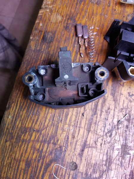

Nope, jag tvivlar att Motorolaregulatorn tillåter kolbyte.
Jag hade ett gammalt felköp till regulator här hemma. På den var det inga problem att löda loss kolen.
På Motorolan verkar anslutningarna till kolen vara krimpta på plats. Spelade ingen roll hur mycket jag än värmde. Då såg jag att det inte var några lödningar utan metallrör som hade klämts fast.
Kanske kan ses på bilden.
// Peter20180430_141709.jpg

VR-5100 - Regulator MO 505-100 12V - Motorola Valeo Ersättning - Regulatorer - Yourex Bilelektriska Reservdelar
138kr i sverige pluss frakt
Köp Generatorregulator AS-PL (AUTO-STARTER) ARE3021 | Webbutik, försäljning av reservdelar---
66kr i Litauen + 100kr frakt
Just AS-PL grejerna verkar hålla god kvalitet jag har köpt både solenoider och Kol/Regulatorer från dom.
Jag gick på AS-PL regulatorn. Efter att ha kollat upp lite så verkar det som att det är rätt produkt.
Tackar för tipset
Mvh Peter
