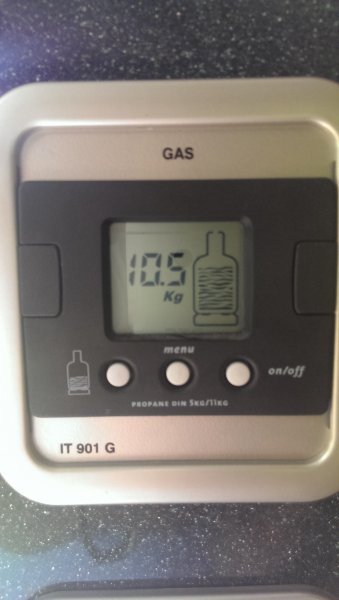

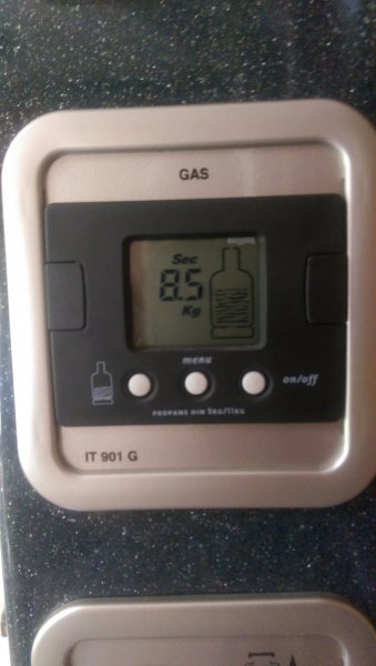

Jag har ekolod på mina 2 P11'or, (Hymer original)
Hängs enkelt på flasktoppen,en på varje flaska, och läses av inne på display.
Mycket smidigt får jag säga :)

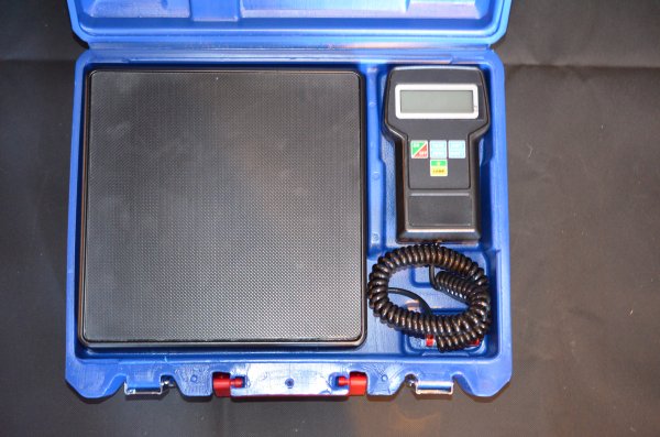

För en del år sedan fanns det en självhäftande remsa med flytande kristaller som man enkelt satte fast på flaskan och sen kunde man se tempen och via den nivån.
Men det var väl för enkelt kanske men skulle gärna ha en nu hålla på att böka med vågar och sånt innebär ju urmontering av flaskan och slangar sen funkar ju en badrumsvåg digital för någon hundring.
