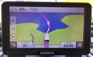

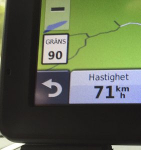

9A375F63-BF79-4645-98AC-8FE1F568AB08.jpeg 33BAD2BE-598C-4870-B15C-2A50303B435D.jpeg Kan någon förklara hur jag ska återskapa den riktiga hastighetsikonen i min Garmin 760? Efter en systemcrash försvann de svenska hastighetssymvolerna.

Du har säkert redan försökt med en omstart. Stäng av och håll sedan startknsppen intryckt och låt Garmin starta och slockna och därefter starta. Då läser den in allt på nytt. Kan hjälpa.

Jag har gjort diverse omstarter. Ingen har lyckats återskapa de gamla hadtighetsikonerna. Har testar Garmins hemsida, inget tips överhuvudtaget. Jag kan i och för sig leva med den info som nu visas på skärmen, men det vore trevligt om jag kan komma tillbaka till originalet.

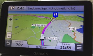

09607CA2-CDE5-49FA-8B24-0B623F90BC17.jpeg Efter många om och men, tog jag mod till mig att göra en total återställning. Jag var orolig för att alla mina egna filer skulle försvinna. Kunde också göra en backup av alla egna filer, typ POI’s m m.
Först igår kunde jag kolla om återställningen var lösningen och det var den. Hastighetsikonerna visas nu igen. Tack alla för värdefulla tips.
