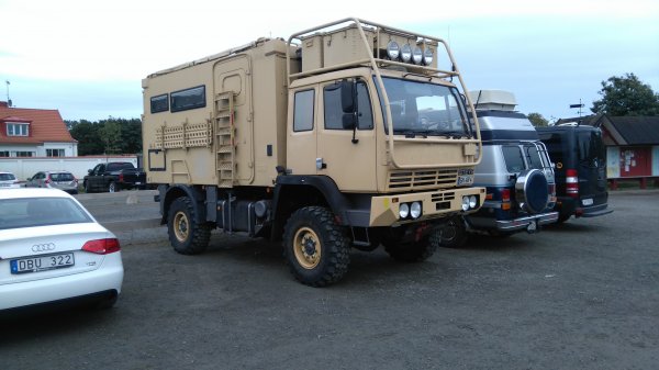

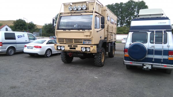

Sv: Fler husbilar med 4WD
Min bil har tvillinghjul bak, men den betecknas inte som sexhjulsdriven. Det vore missledande eftersom det faktiskt finns husbilar med äkta sexhjulsdrift (tre drivande axlar) på marknaden, byggda på MB Sprinter med AWD från Oberaigner, se denna länk: Mercedes Sprinter 6x6 Expedition Truck - Oberaigner | Expedition Truck Brokers
aake
PS. Googla på Sprinter 6x6 för mer info. På pressinformation från MB i Sverige läser jag att merkostnaden jämfört med den tvåhjulsdrivna versionen av Sprinter ligger på 350.000 kronor (jämfört med runt 100.000 för 4WD). Kostar mer än det smakar!

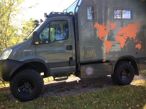

40mm isolasjon mellom to monoque skall i gfk, det er det på de som bygges i Australia og USA utgaven bygges i en stat med streng vinter. Gjennomgangen til førerplass er begrenset av motoren som sitter mellom forsetene på Canter. Den er vesentlig større på Iveco Daily 4x4 utgaven, selv om de ikke har maksimert like mye som Traveltrucks har gjort i sin Scrubmaster.
Traveltruck oppstod når Lance flyttet til Oregon og tok med seg mesteparten av Earthcruiser, Earthcruiser Australia produserer ikke utgaven med høyt fast tak.
