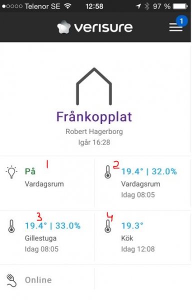

Vi har ett larm från Verisure.
Bilden får jag upp i min iPhone.
1 = en smartplug som jag kan styra on/off via app:en. T.ex sätta på/av en radio, belysning etc.
2-4 är bl a rökdetektorer som också visar temperatur och luftfuktighet.
Ok, det kostar en slant i installation och sedan en kvartalskostnad men hemmet är bevakat för inbrott och rök/eld med utryckning från bevakningsföretaget.
Tyvärr kan inte jag se bild från intrångssensorerna, det kan bara bevakningsföretaget göra.
För att råda bot på det har jag kompletterat med ett separat system med mylink Lite och två kameror DCS-930LB från Kjell & Co. Via en app ser jag bild och hör ljud.

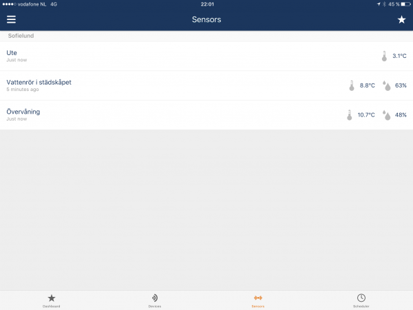

Om du frågar mig om tempgivare så fanns det med i paketet. En burk för innetemperatur med extern avkännare som jag hängt utanför fönstret. Sedan köpte jag till en enkel givare som jag placerade vid känsliga vattenrör.
De anslöts trådlöst till Telnet grunkan. Funkar perfekt. Sensorer, brytare, schema mm styrs jag via iPad o iPhone. Hoppas en bild följer med,
hälsar Björn o Lena, just nu i Amsterdam.
